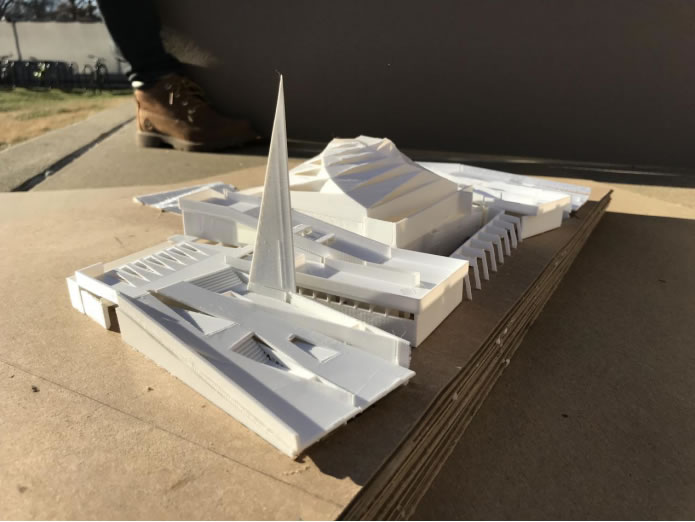

首先,这是我的工作 - 圣路易斯大清真寺和浴室的设计:
事实上,设计中最重要的部分是圆顶。

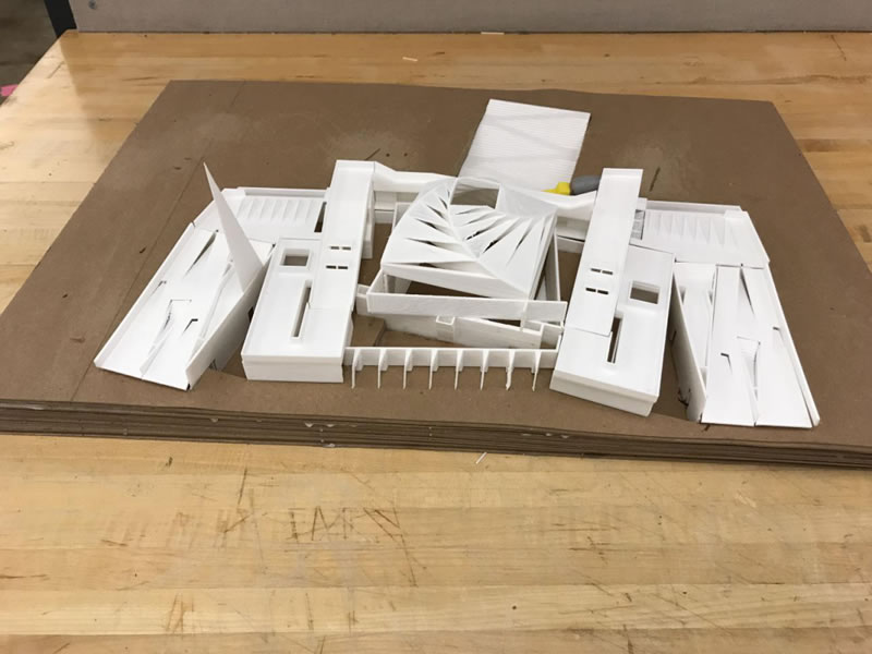

3D印刷模型
渲染的图像
圆顶连接并与环梁层融合。最终的力将从顶部的小圆梁转移到下面的大圆形光束,并通过清真寺教堂的周围的承载壁通过了地球的重量。在结构上讲,结构非常合理。

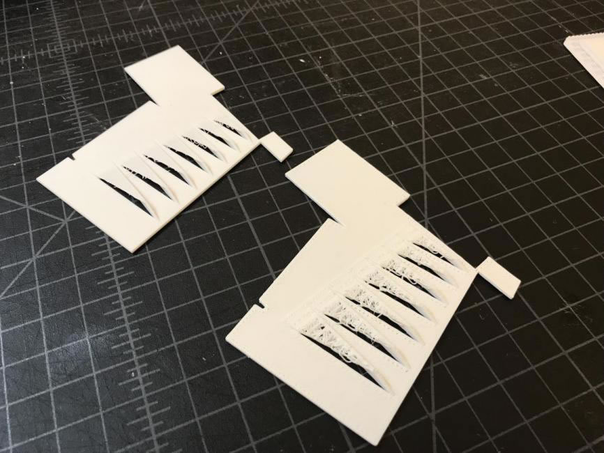

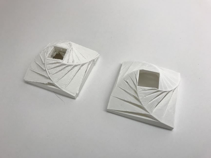

为了打印结构,我尝试了“支持的”和“不支持的”打印模式在UP Studio软件中。
以下图像反映了我得到的结果。
左侧的一个是具有支持结构的选项,右侧的选项是没有支持选项的右侧。从左侧的打印模型中,您可以看到它非常密集,不容易删除支持结构,所以我放弃了。没有支持右侧的那个是一个非常干净的印刷品。它刚刚印刷了什么,非常方便。
但是,值得注意的是,只有结构上的声音模型可以安全地执行“不支持的”选项。由于该模型中的每个光束都被捆绑在一起,因此它是稳定的,可以用“不支持的”选项打印。如果印刷对象具有悬垂结构,则需要添加支撑结构,否则该物体将严重变形或崩溃。
使用该选项的摘要“有或没有支持“:
1.最好打印一般对象的支持结构。
2.对于没有悬垂结构的结构良好的模型,请尝试“不支持的”打印模式。
3.对于具有复杂形状的模型,难以分离支撑结构,请尝试使用更精细的喷嘴(0.2mm)“不支持”打印。
值得注意的是,在打印一些小和详细的结构时,喷嘴需要改变到更精细的一个。一般来说,0.4mm喷嘴可以满足一般模型的准确性。但是,在打印一些小型和细节的结构时,需要使用0.2mm喷嘴。
更精细的喷嘴可以制作更详细的结构,同时,它将具有更大数量的层印,并且更适合“不支持”的印刷更稳定。
左侧的印刷品是0.2mm打印,“无支撑”选项,右侧的一个,用0.4个喷嘴打印出一个“无支撑”选项,结果不好。结构崩溃了。因此,选择是否具有支持主要是要查看模型的原始结构。如果模型结构良好,则可以使用“无支持”选项。但是,如果模型本身复杂且难以清理,建议不要使用支持选项,但使用更高的精度选项来增加“无支持”打印。

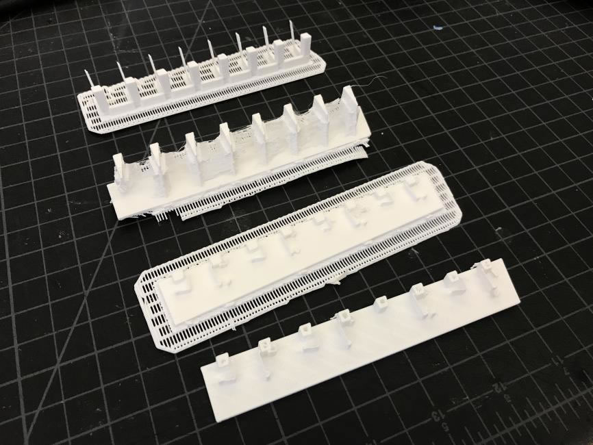

材料的“类型”有两个选项,ABS和PLA。使用ABS打印时将加热打印表面。通用Cetus 3D打印机与普通设置不带加热功能。通常,Cetus的喷嘴温度可以达到260摄氏度。然而,Cetus专为PLA而设计,这需要喷嘴温度为210摄氏度。使用ABS的相同型号可能更准确,但是拆下筏子有点难。所以建议用PLA打印。
图片中的顶部是一个打印的PLA打印上调。由于结构小,如果打印未逆转,则支撑结构将被严重形成,这就像第四型模型,由于与打印机喷嘴的干扰,有些部件被淘汰。第二种模型是印刷PLA材料在ABS模式下的影响。由于喷嘴的高温,该模型具有流口水效果。虽然模具看起来很好,但在稍后去除支撑结构时特别麻烦。
PLA是Cetus中打印的默认材料,需要在材料类型列中选择相应的材料。另一件事是,可以旋转模型以控制模型的方向,以最小化支撑结构。
