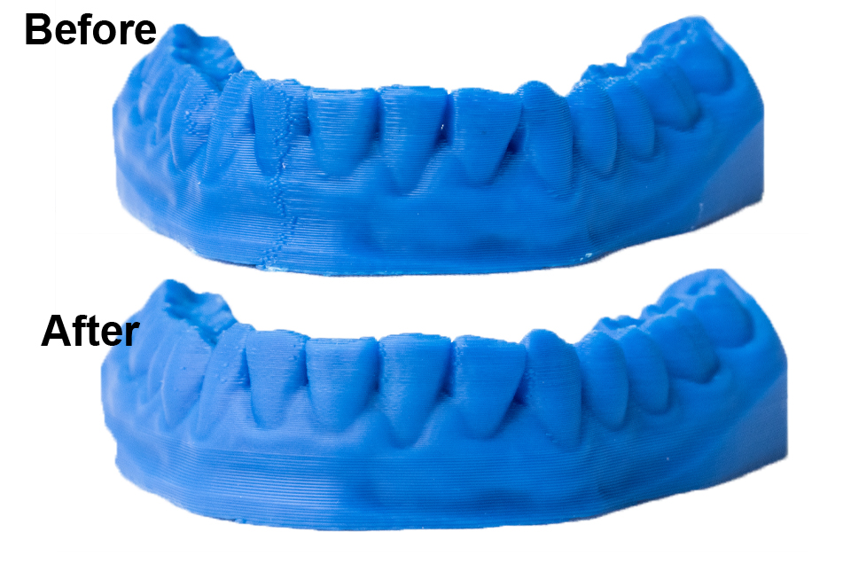

对于这种牙科扫描模型,用户希望有一个更光滑的表面,以获得更好的模具。
牙科扫描
以0.2mm层高的默认参数打印。牙齿表面有明显的缝隙。

接缝优化后预览,红点表示接缝位置.
比较前后:
