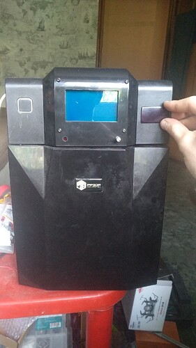

美好的一天!不好意思,我的英语不好(我是俄罗斯人),但是我想和你分享我的升级:Arduino mega 2560 with Ramps 1.4+a4988+Marlin 1.1.9
印刷层:0.05毫米。很好的结果! !
      我现在用测试打印不能显示出好的照片。
a4988工作安静比与股票驱动器在原来的主板。以后我尝试替代tmc2100。
做什么:
       - 购买大型坡道1.4。
- 更换ramps pcb上的保险丝
- 在0.28v VREF上调整a4988
- 为挤出机热敏元件制作和焊接PCB放大器(我认为,在上!)LM358上的迷你PT100,并在marlin固件中校准(照片上的迷你PCB)
- 优化固件。
- 和更多的时间
一切都很好!
