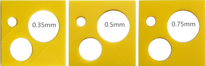

- 我们做了用直径25mm的18毫米,8毫米的孔的模型。然后,我们用0.35毫米,0.5mm到0.75毫米的线宽打印。

- 打印速度 最后,我们测试了当层厚度为0.2mm,宽度为0.5mm的线的默认值,并且我们分别设定的最大和最小线条宽度。相同的大小,但不同线宽的三种模式被打印。通过精确的测量比较,三个气缸的基部为25mm,18毫米,8毫米,我们可以看到不同的线宽,但圆柱的直径基本不变。因此,对于正常大小的中空特点,切片器将能够成功地补偿线宽的更改,以确保最高的精度。 然而,我们的客户也报道说非常小的孔会在极端的线宽设置尺寸变化,我们仍在寻找这个,很快就会更新。 我希望这篇文章给你的宽度是哪一行的,以及如何使用设置来提高你的prints.Happy打印! 最好成绩, 芙蕾雅高 客户服务团队 Tiertime

注意在0.35毫米模型,整个左墙是由填充分离。这不是“在印刷品表面小的差距”,并明确其损害每一个打印和严重影响打印....非常糟糕。这不只是一个视觉缺陷 - 它会创建无法使用故障打印。有可能也没有填充在所有的,特别是因为该装置的外表面是只是一个单一的挤压宽度宽。
如果你仔细看,这是在所有其他印刷品的情况下也是如此,虽然它是足够接近,使它看起来像它可能被连接,它是不是如果使用Tiertime细丝。
这不是一个软件怪癖 - 这是一个重大错误。你可以请指教什么Tiertime做纠正呢?另外,如果从Tiertime有人可以帮忙在论坛中也解释这一点,那将是非常赞赏。
