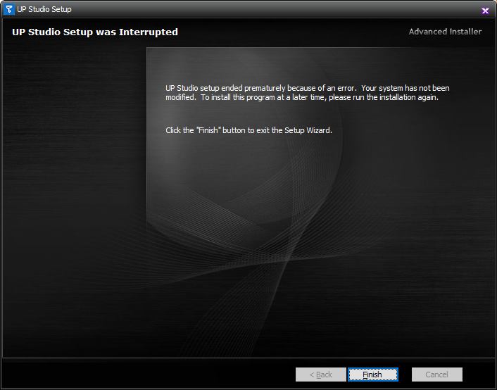

有时在安装up工作室时,由于无符号驱动程序问题,进度失败。用户可以查看本文如何继续安装。

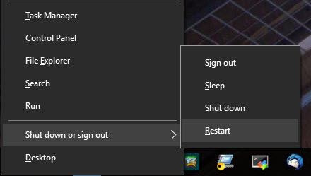

安装无符号驱动程序的最简单方法是使用Windows 10 Advanced Boot菜单。为此,请按“Win + X”,导航到“Shutdown”,然后按“Restart”选项上的“Shift +左键单击”。
上面的操作将重新启动系统,并将带您到高级启动菜单。在此,请选择“故障排除”选项。

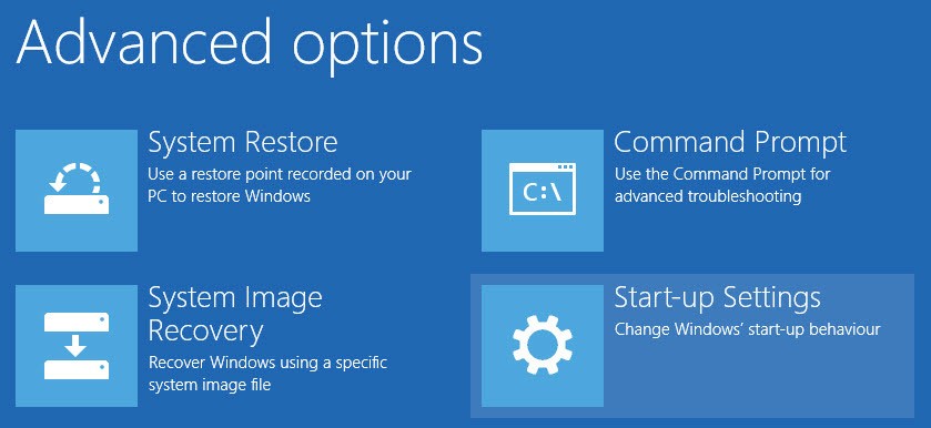

在“故障排除”部分中选择“高级选项”选项。

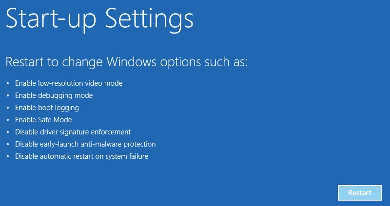

现在,选择“启动设置”。
“启动设置”选项将允许您以不同模式引导Windows系统。只需单击“重新启动”按钮即可继续。

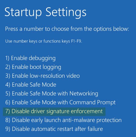

由于我们需要安装无符号驱动程序,请按键盘上的F7选择第七选项“禁用驱动程序签名实施”。
在按键后,您的系统将启动到Windows中。现在,您可以安装您希望的任何未签名的驱动程序。安装后,重新启动系统,将自动启用从下一次重新启动的驱动程序签名实施。

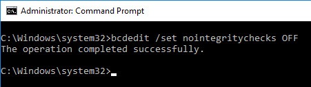

3.通过禁用完整性检查来安装无符号驱动程序

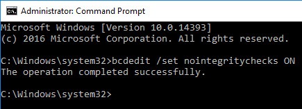

您还可以禁用完整性检查以安装无符号驱动程序。要禁用Integrity Checks,请从Power User Menu中打开命令提示符作为admin,然后执行以下命令:
bcdedit / set nointegrychecks关闭
执行命令后,只需重新启动系统,您就可以在Windows 10计算机上安装未签名的驱动程序。
就像使用测试模式一样,能够实现完整性检查是很重要的。要重新启用Integrity Check,请在命令提示符下将下面的命令作为admin执行:
bcdedit / set nointegritychecks
