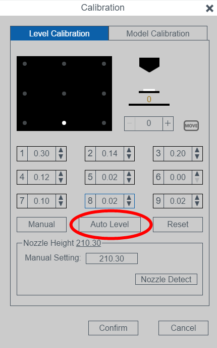

自动平整
对于某些打印机型号,它们具有自动调平功能(例如,Up Box / Box +,UP300),调平产品可以自动完成机器的电平探头。
第1步
转到校准,然后单击“AutoLevel”。
该机器将启动自动侵入过程并开始测量不同点的平台高度。
第2步。
完成测量后,取决于机器型号,将弹出一个窗口的Studio /触摸屏控制,要求手动确认喷嘴高度值。喷嘴高度值确定挤出机将开始打印第一层的高度,因此可以获得最佳喷嘴高度值以进行成功打印。如果喷嘴高度太大,喷嘴将划伤构建表面并堵塞本身;如果该值太小,打印将在空气中打印并立即失败。
喷嘴高度值应为喷嘴和平台之间留下0.2-0.5mm间隙的高度。用户可以使用上述相同的方法来测量喷嘴高度。类似地,接口将允许用户通过+/-按钮调整喷嘴高度值,当找到良好的值时按OK保存该值。
喷嘴高度值也可以手动修改。只需go nozze height =>手动设置,然后在文本字段中键入值,然后按确认按钮保存值。
