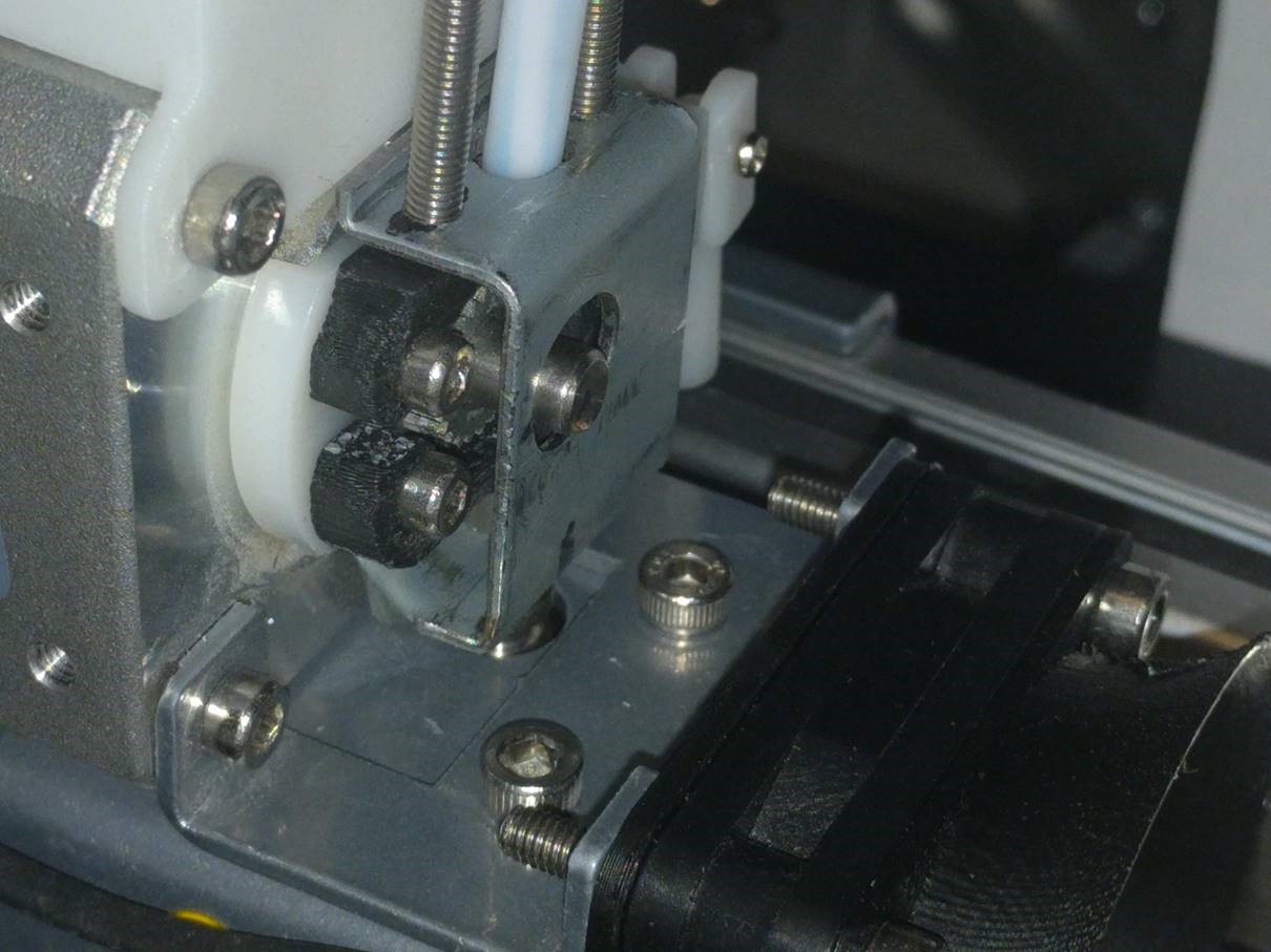

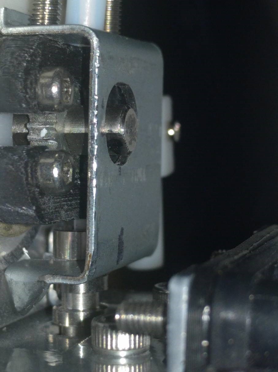

布伦特我只是想说谢谢你的加热器部件螺栓小费。我的螺栓没有松散但也不是很严格,我可以看到一些构件。
担心谨慎和剥离加热器阻塞线程,我弯了一个1毫米不锈钢钢丝衣架。循环的顶级的冷端,另一线端固定到挤出机印刷传动齿轮装配目前印在ABS。我修理我的原始MK2型挤出机。
另一个简单的模是将挤出机打印带附件部分移动到顶部一侧的腰带。我反映了鲸鱼座STL文件和打印ABS。你需要扭转一个步进相的极性使软件快乐。的动机是,我建立了一个加热ultrabase玻璃床,发现原来的鲸鱼座解放军部分使用ABS床上印刷时很软温度对我的设置是115到150 c。我相信所有的鲸鱼座印刷运动部件都需要打印出来的聚碳酸酯,裴或者加工的金属在加热构建表面印刷。
另一个较低的大陆人。
彼得
@peter101,谢谢大家的评论和建议带附件,我相信附件应该是一个薄的不锈钢部分…您的解决方案适用于确定tho !
即使你有舒服地收紧加热器部件螺栓问题仍然存在。内螺栓的不锈钢管太小的力量被应用和线程将轻松地带和损坏。我安装了一个大的螺栓大小,甚至更大的螺栓大小只让你没有一个刚性长丝挤压系统。如果你浏览帖子早些时候在这个帖子,你会发现我的照片修改挤压输送系统。我添加了一个铝柱锚喷嘴…这个铝柱解决了如此如此的许多问题,并允许extrusion-motor准确地完成其工作。如果喷嘴是刚性的收回工作正常……和收缩的确切时间是必要的。

一个思想的会议。打印的进步是惊人的。与我第一次我可以看到一些牧师喷嘴运动所以我放弃了快速和肮脏的电线和昨天弯起了一个恰当的钢支架。然后我骗了打印机切片机软件喷嘴而选择一个0.2毫米0.4毫米是安装。这个作弊允许选择0.05毫米层高度0.5毫米铺平道路的宽度,我典型铺平道路宽度。在过去,结果是坏的,我能明白为什么Tiertime选择限制最低层的高度,但是,现在我很震惊表面有多好!只是首先清洗线收敛于一个常数宽度和一去不复返了任何我以前认为软件的宽度振荡清洗线“特性”。有趣的是一个人的头脑可以理顺混乱。但事实上所有打印机改进只是剥洋葱和暴露另一个限制,最终是切片软件。这个mod很多层,再次感谢。

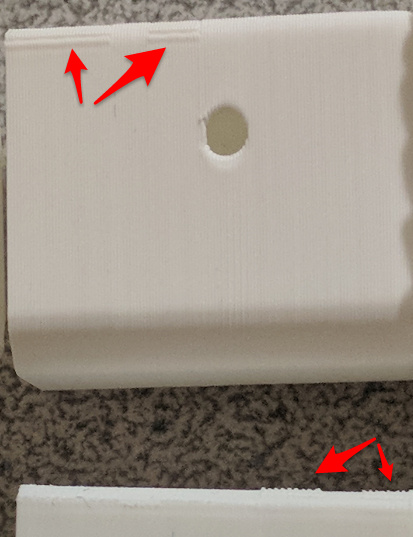

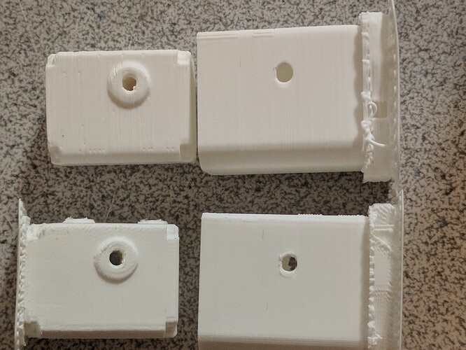

我提到了垫片的原因是我发现在你的最后一张照片,白色打印模型底部右侧一些层线不符合模型的其余部分上面的洞边。那些工件有几个原因,但通常这是一小团周围的喷嘴被偏转层开始/结束的地方。通常微调喷嘴收缩将这些层线,他们应该和导致松脆的边缘到模型中。所以,如果允许喷嘴向上拉在收回命令,收缩无法正常执行,生产这些layer-lines踢向外他们应该。这是出于这个原因与nozzle-post等我决定去。nozzle-post也降低了加热区靠近加热器部件,我们都知道会发生什么,当有太多的热量迁移不锈钢喷嘴喉部上游。

我相当确定孔的工件是因为我告诉切片机,我有一个0.2毫米喷嘴的0.05毫米层印刷选择(我如果是印刷0.4毫米喷嘴)。观察切片机刀具轨迹生成的0.45毫米0.2毫米喷嘴打印路径或铺平道路宽度,需要边摆动。

彼得,我应该剪截屏,而不是使用文本查明该地区我指的是,想我有时喜欢用不到一千字的挑战,对不起,我对我们双方都既浪费了宝贵的时间!
切片机工具路径创建一个摆动,有趣的…是切片机事件发生90度和更严格的角落还是各个角落?你成功地达到我的好奇心!
